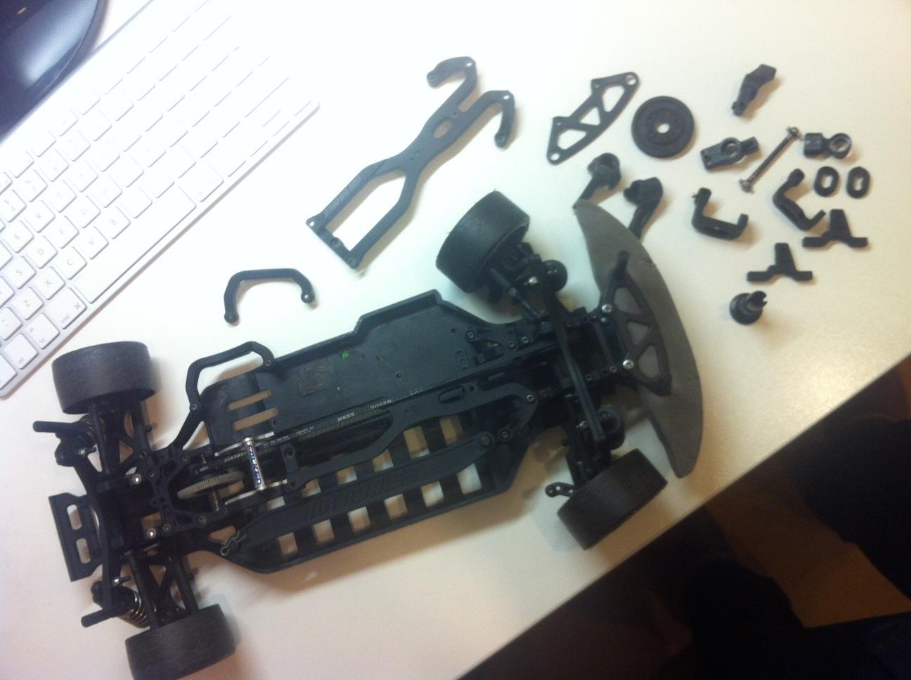

Izmēģināts RWD drifts <img class="smiley" src="/img/smileys/big_smile.png" alt=":D" />
Citēt
04. janvārī, 08:44
Stalwart @ 04.01.2013 06:21:
cik atceros no saviem eksperimentiem kiipsalaa, tad mazie aplji likas viegli, probleema bija ar aatraakiem liikumiem un dzilaakaam saansliideem.
Citēt
04. janvārī, 08:49
Tā arī ir, griezt virtuli lielāku par ~1.5m diametrā ir problemātiski (bet interesanti). Un problēma nav stūres leņķī, ir jāgroza svars un piekare

Man gribeetos pameeginaat ielikt bumbinju difu (viegli pievilktu), atstaat pusasis, bet nonemt siksnu. Peec manas teorijas taadaa gadiijumaa saglabaatos stabilitaate uz paarmetieniem, jo prieksheejie rati buutu nedaudz saistiiti.
Citēt
04. janvārī, 10:03
Iespējams, braukt būs vieglāk, bet no drifta modelēšanas viedokļa šāda konstrukcija ir ļoti apšaubāma, jo 1:1 drifta auto vienīgā kontrole pār priekšējiem ratiem ir bremzes. Neredzu jēgu čakarēties ar RWD, ja izmanto žiroskopus (sveiciens Wrap-Up Next čaļiem) vai citus konstrukcijas elementus, kas ir tālāki no patiesības par 4WD CS+OneWay kas, faktiski, ir Nissan ATTESA E-TS darbības princips, un ar pareiziem regulējumiem vadās ļoti līdzīgi 1:1 RWD

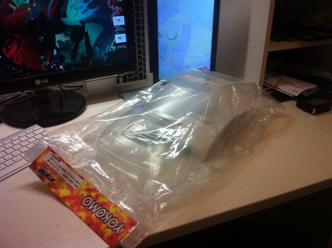

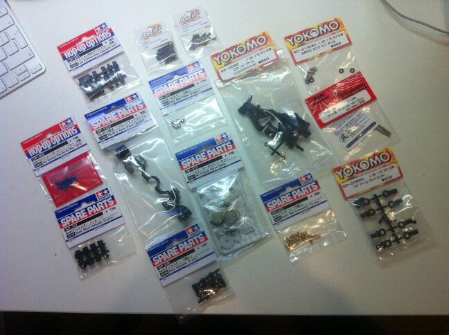

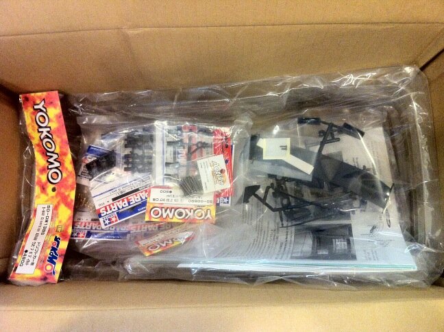

Неожиданно быстро до меня доехала коробка из страны восходящего какогохрена
Пакетики!
Пакетики с содержимым!
Содержимое!
Подвеска Type-C, костыли для её установки, новые кулаки и новый сервосейвер.
Причина, по которой мешок болтов приехал EMSом
Кузов даже распаковывать не буду, у банзайцев небыло и половины того, что надо для начала проекта, смета которого перешагнула рамки приличия в 200$. WIPов не будет, так что до весны не напрягайтесь - покажу когда/если закончу.

Onevijai trūkst uzlīmes, lightbucketi, pilnībā atverti lukturi (komplektā tikai &quot;sleepy&quot; ), diodes, led controller, street spoguļi, krāsojums, custom detaļas utt. Darba ļoti daudz, un es vēl tagad paralēli skrūvēju e30 kūti un divriteni

Ar jauno servo saver lufte ir prom, bet Yokomo svirām izrādījās mazāka diametra ass, tamijas nelien iekšā. Ir ko padomāt
Citēt
28. februārī, 17:59
varianti jau tikai 2...meklee pareizaas assiites vai partaisi lielaakus caurumus. Es praatiigi paartaisiitu lielaakus caurumus, jo preteejaa gadiijumaa buus probleema arii ar suspension mauntiem.
P.s. ja es tevi pareizi sapratu...<img class="smiley" src="/img/smileys/smile.png" alt=":)" />
Rediģēts 1 reizes, pēdējo reizi 01. martā, 08:49
Citēt
28. februārī, 21:34
rcdrift.ru čaļi arī piedāvā urbt. Piemeklēt pareizo suspension mountu un buksīšu kombinaciju aptrūksies nauda. Otrs variants ir paņemt jaunās enRoute alumīnija sviras, bet man nepatīk alumīnijs, un negribas izmest naudu par padārgu upgrade, kura noderība vēl nav pierādita.
