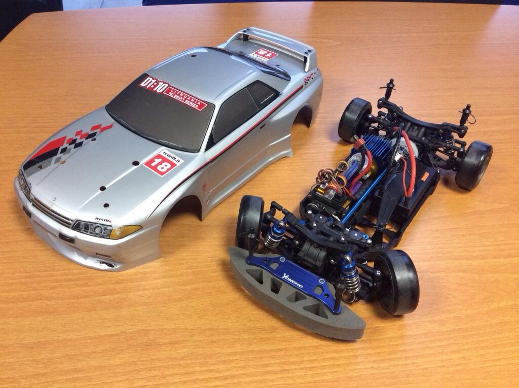

![]() Messages: 2952 Since : 11.10.2010 | 10. janvārī, 10:08 Nedēļas laikā, lēnā garā, pārlasīju visu šasiju. Nekā jauna uz šo gonku, viss kā bija Viļņā. Ar jaunām Kazama rumbām eksperimentēšu nākamnedēļ. ![]() ------ Celestial Mechanics :: TeamCelestial.com :: youtube.com/CelMechanics :: facebook.com/CelMechanics :: twitter.com/CelMechanics |
![]() Messages: 2952 Since : 11.10.2010 | 14. janvārī, 23:26 Kazamas rumbas izrādījās pa īsu. Rītdien salikšu atpakaļ stock un mainīšu aizmugurējo piekari. ------ Celestial Mechanics :: TeamCelestial.com :: youtube.com/CelMechanics :: facebook.com/CelMechanics :: twitter.com/CelMechanics |
![]() Messages: 4658 Since : 28.05.2009 | 15. janvārī, 08:38 Kam vinjas izraadijaas par iisu? ------ Drifting is Not a Crime ...r31house GRK2+ |
![]() Messages: 2952 Since : 11.10.2010 | 18. janvārī, 02:51 Nedēļas laikā sadarīts... Atnāca 5.8mm bumbiņas ar metrisko vītni, pielaikoju Kazamas rumbas. Regulējas uz visām pusēm, izņemot man vajadzīgo. Saliku atpakaļ stock, kaut-kad vēlāk eksperimentēšu. Uzliku gultni pults stūrei. Tiku vaļā no luftes. Šodien atnāca vēl paciņa ar dažiem sīkumiem un detaļām otrai šasijai. ------ Celestial Mechanics :: TeamCelestial.com :: youtube.com/CelMechanics :: facebook.com/CelMechanics :: twitter.com/CelMechanics |
![]() Messages: 2952 Since : 11.10.2010 | 19. janvārī, 04:29 Jauni gultņi. Ir, kur iespraust. Pagaidām viss, gaidam paciņu no RC-Art. Tālāk, skrūvējam SD. Diski jauni, riepas vecās. Šo paciņu es gribēju uzlikt jau sen. Jup, lai man diski glīti izskatās, es mainīšu visu aizmugurējo piekari. <img class="smiley" src="/img/smileys/tongue.png" alt=" ![]() Ir, ar ko paregulēt savērsumu. Jāpasūta 2mm šaibas. Īsākas pusasis. Jaucam ārā veco. Nevajadzīgas detaļas. Vecās sviras, jaunās sviras. Vecās pusasis, jaunās pusasis. Vajadzēs pasūtīt vēl 10x6 gultņus. Smērējam. Taurenis arī jāmaina. Šim ir daudz caurumu regulēšanai. Komplektā nāca uzgaļi bez cauruma. Sameklēju krājumos pareizos. Daži regulējumi pa vecam, daži pēc instrukcijas, sagāzums uz dullo. Stanceworks cienīgs sagāzums. Braukšana gan notiek ar šādu. Ļoti patīk plauktu atšķirība asīm. HPI bundžai aizmugurējās arkas ir 215mm platumā. <img class="smiley" src="/img/smileys/sad.png" alt=" ![]() Un es nepareizi visu sarēķināju. Bet ir arī plusi - tagad var bez problēmām uzmaukt tamijas 185mm birsbūves. Pielaikojām Denisa E36. Priekš Onevia vajadzēs biezākus hex hubus. Ja kāds zin, kur dabūt platākus par 6mm - ziņojiet. Un jāmeklē jauni regulējumi. Pusstundas laikā zoom trasē saregulēt nesanāca - tagad ir daudz vairāk ko regulēt. ------ Celestial Mechanics :: TeamCelestial.com :: youtube.com/CelMechanics :: facebook.com/CelMechanics :: twitter.com/CelMechanics |
![]() Messages: 4658 Since : 28.05.2009 | 19. janvārī, 12:12 a tev shasijas aizmugure nepalika krietni cietaaka, jo baaze tak palika iisaaka? Zinu, ka es arii biju eksperimenteejis ar aizmugureejo piekari (taisiiju to shauraaku) un taa rezultaataa aizmugureejaa piekare palika krieni cietaaka. Veel interesanti kaa braucas, jo peec teorijas shauraaka baaze = mazaak stabila! Peerc diskus ar 12mm ofsetu buus vispaar ulaulaaaa plaukts un derees labaak zem virsbuuves. Izskataas baigi smiekliigi, ka piekare beidzas vienaa liimenii ar pannu <img class="smiley" src="/img/smileys/big_smile.png" alt=" ![]() Neredzu kur tagad ir iespeeja daudz vairaak reguleet. Man izskataas, ka tagad taisni ir mazaak poziiciju. Edited 2 times, last time 21. janvārī, 13:31 ------ Drifting is Not a Crime ...r31house GRK2+ |
