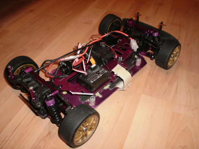

Messages: 1947 Since : 26.05.2009 | 29. maijā, 10:53 Met tik bildes ieksa. <img class="smiley" src="/img/smileys/smile.png" alt="" /> ------ Green Mile Crew; Alex racing Design CER D11 RWD |
BigArchi
Messages: 1023 Since : 26.05.2009 | 29. maijā, 11:07 Laba HPI šasija, man patika. ------ Ja nav ko teikt, vienkārši paklusē. |
